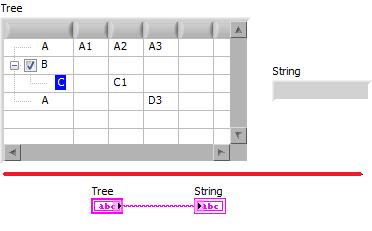

  1. 那么LabVIEW究竟如果把Tree控件上显示的诸多字符串表示在底层函数面板中呢?我们可以尝试使用一个String显示件验证Tree控件的输出,其前面板和背面板如图 5所示。运行该VI,并且选择Tree的不同行(随着选择的不同,被选中的行会以蓝色高亮显示,比如图中的第3行),观察String显示件中的值。可以得到Tree控件的输出好像是每一行的首列字符串,但是第4行的输出却是A_1,这是一个从来没有输入过的值。
Tree控件的使用 - statemice - Change
5 测试Tree控件的输出字符串
选择Tree右键快捷菜单中的Edit Item…菜单项,将弹出如图 6所示的对话框。对话框的左侧是Tree控件显示的内容,改变控件的选择,可以看出右侧的Tag会随之改变,并且第4行的Tag值正好是A_1。原来Tree控件为每一行自动分配了一个唯一的Tag值(该值可以在Edit Item对话框中修改,但是必须确保唯一性和非空性),其输出则是当前选中行的Tag值。我们可以尝试将第4行的Tag值强行修改为A,此时LabVIEW将会以红色背景显示Tag值,表示该Tag值重复,无法正常使用(也就是说Tree控件中每一行的Tag值必须是唯一并且非空的)。
