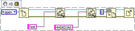

这个问题似乎是程序员经常遇到的,一个简单的方式就是使用“Open/Create/Replace File”函数,将operation参数设置为replace and create。但是如果在使用文件的过程中,如何将文件内容清空呢?如图 5所示。
5 清空已写入文件的文本
当然可以先将该使用“Close File”函数关闭该文件,再使用“Open/Create/Replace File”函数新建该文件。此外,LabVIEW提供了一种字节控制的方式能够迅速地清空文件中的内容,如图 6所示。
6 使用Set File Size函数
