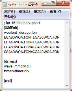

配置文件(后缀是ini)也是纯文本文件中的一种,但是包含了一定的检索信息,常用于保存用户对应用程序的配置参数,如记录仪器的地址、报表路径等设置。图 7所示为某个ini文件的实例,从图中看出文件中包含3种格式:
  1. 以“;”开头的文本,表示该行文字是注释,用以显示一些说明性文字;
  2. 包含在[]中的文本,表示section,用以分类显示一些参数;
  3. 以=表示的文本,表示key,用以显示某一字段具体的参数值。
因此,某个参数需要以key指定并位于section字段下。
图 7 system.ini文件
