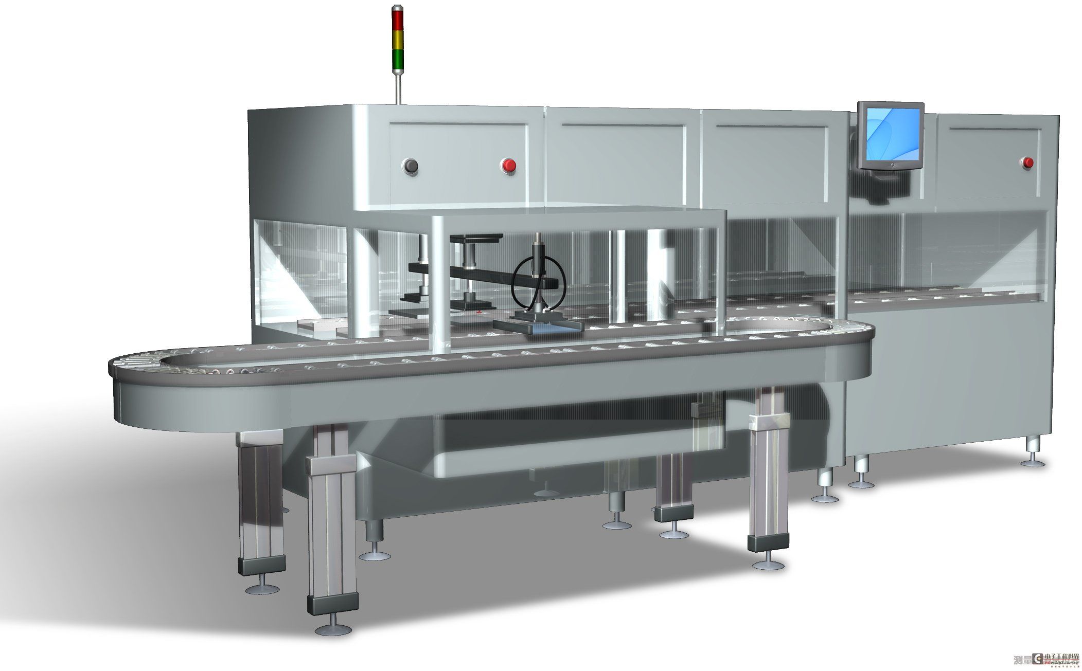

系统需求:
系统采用抓取与放置的技术将太阳能板 (Cell) 放置到传送装置上,并通过传送带进行移动;传感器检测到太阳能板时,再将其放到设置好的设备上或另一个存放盒中。此结构其传统组成是采用封闭式控制结构以及封闭且繁杂的编程工具进行编程,如此在改变工艺流程与扩充接口时将花费大量的时间与金钱,维护成本远远高于PC-based控制系统,导致生产效率低落以及昂贵的生产成本。随着工艺需求提高,建构一套灵活且弹性的PC-based运动控制系统成为各厂商重要的考虑:
• 高速运动控制模块可用于精确控制抓取与放置动作,并将测试好的太阳能片放置到存放盒中
• 数字输出/输入模块则用于采集输送带全在线的传感器的讯息与实时动作,实时收集检测太阳能片在传送带上的位置与周边状态
