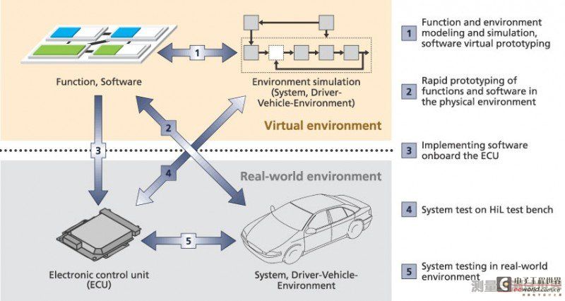

开发步骤
面向模型的开发流程包括以下开发步骤:
软件功能建模和仿真/虚拟原型开发,包括驱动程序、车辆,和PC环境
在现实车辆上进行软件功能快速原型开发
ECU上将功能函数化
使用硬件在环测试系统测试软件功能
在车辆上对软件功能进行测量和标定
ECU软件只有在功能成功得到确认的前提下才能在车辆上进行安装,因此,原型开发工具在早期阶段进行的功能确认能够显著降低风险。进而减少了软件开发的迭代次数。
