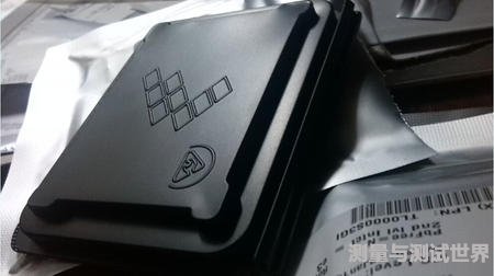

然后的然后我这里就有了2片。
这个号称精度能达到0.1M的芯片的封装真是有点奇葩,首先分不清他的1脚在哪,还好楼主视力好,不然找半天。另外引脚全部在下面,懒得搞板子直接用细丝线把脚引出来了。
内部结构大体是桥式测量感测气压的变化,放大。采集,然后IIC通信读取数据。
IIC通信都明白的。最大的注意地方就是ACK信号吧。9个脉冲来临时看他就行了。如果有ACK的话就说明已经成功了一半。
当把板子搞好之后建议摆个示波器看时序。另外读状态之后直接读寄存器0X01,0X02,0X03这三个就行了。对应的是气压的数据。根据公式可以换算成 高度,这样就可以实现高度的测量了。说白了就是海拔。另外他还有测量温度的功能。这个不是最主要的,这里不再过多解释。另外如果调试遇到问题可以写寄存器 在读。看你能否读到写进去的值。
这传感器还是很高大上的。其中还有很多知识点。比如中断还有温度之类的。有兴趣的可以继续深入研究。IIC通信读取测量时候不能达到0.1M。但是差不多1M是能够感知的。从1楼走到2楼还是能看到明显反应的。
