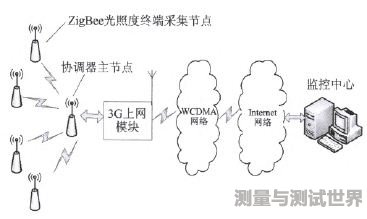

系统主要由三部分组成:光照度终端采集节点、协调器主节点和上位机服务器监控中心。系统的整体结构图如图1所示。
图1 系统整体结构图
图1 系统整体结构图

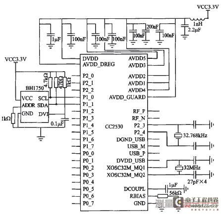

终端采集节点负责将采集到的光照强度数据传送到协调器主节点,其硬件电路原理图如图3所示。数字光照度传感器BH1750负责光照强度数据的采集;无线射频收发芯片CC2530 负责与局域网控制中心无线通信,采集数据并发送数据到局域网控制中心。
图3 局域网采集节点电路原理图
图3 局域网采集节点电路原理图
BH1750 是一种用于两线式串行总线接口的数字型光强度传感器集成电路,这种集成电路可以根据收集的光线强度数据来调整液晶或者键盘背景灯的亮度,利用它的高分辨率 可以探测较大范围的光强度变化,探测范围可以从1~65 535 lx,支持 I2C总线接口(f/s Mode Support),具有接近视觉灵敏度的光谱灵敏度特性(峰值灵敏度波长典型值为560 nm)[6];输出对应亮度的数字值;通过降低功率功能,实现低电流;通过50 Hz/60 Hz 除光噪音功能实现稳定的测定;支持 1.8 V 逻辑输入接口;无需其他外部件;光源依赖性弱(白炽灯、荧光灯、卤素灯、白光 LED、日光灯);有两种可选的 I2C总线slave 地址;可调的测量结果影响较大的因素为光入口大小;最小误差变动在±20%;受红外线影响很小。
