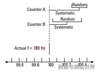

分辨率和精度

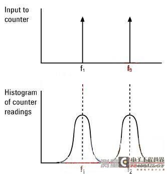

  分辨率定义为计数器区别相近频率的能力,如下图。这与显示位数和输入信号的频率有关。显示位数是越多越好。
  但显示位数必须得到精度的支持。如果有其它误差使计数器的测量结果偏离真实频率时,其高位数并无实际意义。也就是说计数器提供的可能是对不正确频率的非常精细的读数。
  真实测量精度是随机误差和系统误差的函数。随机误差是分辨率不确定度的来源,它包括量化误差(在闸门时间窗内围绕最终计数的不确定度),触发误差(如在噪声尖峰上触发)和时基的短期不稳定度。系统误差是测量系统内的偏移,它使读数偏离信号的真实频率。这里包括时基晶体的影响,如老化,以及温度和电网电压变化等等。
  下图中比较了两台计数器。计数器A有好的分辨率和很大的偏移误差,计数器B分辨率差,但系统偏移误差较小,结果是在大多数情况下,计数器A显示结果的精度要比计数器B低。
  数学家John Tukey对此解释为对正确问题的近似答案远优于对错误问题的精确答案。确保频率和时间参数测量的高精度,需要从仪器的校准、时基的选择、降低触发误差等多多方面考虑。因此,接下来我们将一一谈这些问题。

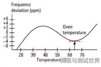

  环境温度对石英晶体的振动频率有很大影响,可根据热行为把时基技术分为三类:
  1.标准时基。标准或“室温”时基,不使用任何类型的温度补偿或控制。其最大优点是便宜,但它也有最大的频率误差。下图中的曲线示出典型晶体的热行为。随着环境温度的改变,频率输出能变化5ppm或更高。对于1MHz信号为±5Hz,因此是测量中必须考虑的重要因素。在通用侧测试仪器,如示波器、函数信号发生器、频谱仪中,采用的是这种时基。在过去低端的频率计数器,其标准配置的时基也这这种得标准时基
  2.温度补偿时基。有时,我们也称之为高稳时基。一种解决晶体热变化的方法是让振荡器电路中的其它电子元件补偿其热响应。这种方法可稳定其热行为,把时基误差降低到约0.1ppm(对1MHz信号为±10.1Hz)典型的事安捷伦53200A系列频率计数器标准配置的时基就是这种,其老化率可达到0.1ppm。有时,这种时基也被用于输出频率精度更高的信号源,如安捷伦的33520A系列函数和任意波性发生器,这种时基就是一个选件
  3.恒温槽控制。稳定振荡器输出的最有效方法是让晶体免受温度变化。计数器设计师把晶体放入恒温槽,保持其温度在热响应曲线的特定点。从而能得到好得多的时基稳定度,典型误差只有0.0025ppm(对于1MHz信号为±0.0025Hz)。
  所得到的好处还不仅仅是与温度相关的精度。恒温槽控制时基还能降低晶体老化效应,从而不需要频繁地送校计数器。例如标准Agilent 53220A RF计数器的月老化率<0.2ppm(对于1MHz信号为±0.2Hz)。而可选高稳定度恒温槽则降到每月<0.01ppm(对于1MHz信号为±0.01Hz)。即标准时基的老化要比高稳定型高出20倍。

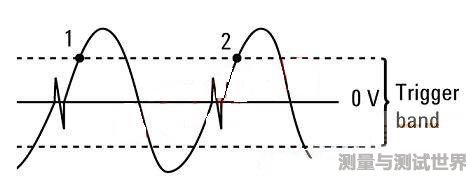

   事实上,计数器本事是一种宽带的仪器,对于输入信号的相应非常灵敏。但这有时也会造成一些麻烦,特别是当输入的信号上伴有噪声的时候。对计数器来说,所 有信号看来都基本相同。正弦波、方波、谐波和噪声。计数器关心的只是信号一连串的过零,计数器认为过零触发的信号频率就是要测量的频率,至于信号形状如 何,它根本不关心。如果是纯净信号,这一过程就不存在问题。但带有噪声或毛刺的信号会“欺骗”计数器在信号“假”的过零点上触发。此时计数器就不能得到实际的计数。幸而高质量的计数器都提供解决这一问题的方法。它们首先要求在记录过零前,信号需先通过两个低和高的滞后阈值。这两个电平间的间隔称为触发灵敏度,滞后带,触发带,或其它一些类似术语。

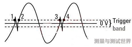

  其次是高质量的计数器还能让您调节这一带的宽度,以把不需要的触发减到最少。如下图所示,输入的信号带有一个会造成计数器出现“错误”触发的毛刺成分。由于触发带很窄,计数器在毛刺信号的点1和点3上被触发,但又同时,在实际被测信号的点2和点4)也被触发。这时如果看读数,就会变得乱七八糟。
  通过调节触发带使计数器变得不太灵敏,但您就能避免这些寄生触发。在下图中,触发带有足够的宽度(也就是灵敏度足够低),使过零的寄生不会引起计数。计数器记录2次有效过零,并按此计算相应的频率。

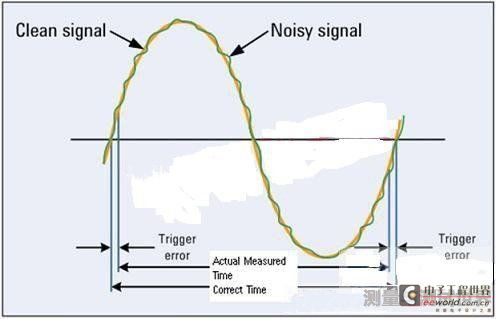

  当然,这种方法也并不适用于所有种类的噪声信号。如下图的信号。这时一个正弦信号上带有噪声,对这样的信号,调整触发灵敏度就未必是一个好的办法。我们就需要考虑其他的方法。
  其中一个办法就是通过调整触发电平,使其“避开”最容易产生噪声的地方。例如在这个信号中,信号有“干净”的地方和“噪声”的地方。如果我们将触发电平放置在“干净”的 地方,在信号的这个位置相对比较稳定,其抖动可能最小。还有就是将触发电平放置在信号上升或下降沿最陡的地方,这时触发就会相对稳定。读数也会相对稳定。 实现起来非常简单,就是在调整触发电平的时候,观察显示的变化。当显示最为稳定的时候,就说明触发电平的位置是最好的。

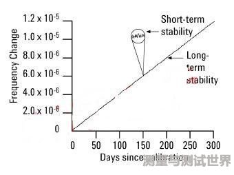

尽管计数器是测量电信号的电子仪器,但作为计数器心脏的石英晶体振荡器,实质上是一种机械装置。在经受各种物理扰动时,会改变它的振动频率,从而影响计数器的精度。这些不同扰动的累积效应即晶体振荡器的老化,校准计数器即是对老化的补偿。
  从用户角度来看,重要的是要知道晶体振荡器会随着时间而产生老化,而且老化是能容易地预测,可以通过校准进行补偿。对于不同的晶体振荡器,老化率是一个已知的常数,这样我们就能通过查看计数器的老化率指标确定何时需要校准。假定老化率为4x10-8/天。在校准后的第300天,老化将在总精度计算中增加1.2x10-5的时基误差。如果测量的信号是1MHz,其不确定度为±12Hz。如果您认为这个不确定度再加上计数器测量中的其它固有不确定度(如+/1误差)是可接受的,您就不需要校准。否则就需要校准。
  如果采用更为稳定的时基,在精度要求不变的情况下,可以延长校准周期。例如,如果老化率是4x10-9/天(高稳时基的指标),即使在校准后的第十年,老化将在总精度计算中也只增加1.5x10-5的时基误差。如果测量的信号是1MHz,其不确定度为±15Hz,与普通实际300天一校准可达到的精度指标相当。
