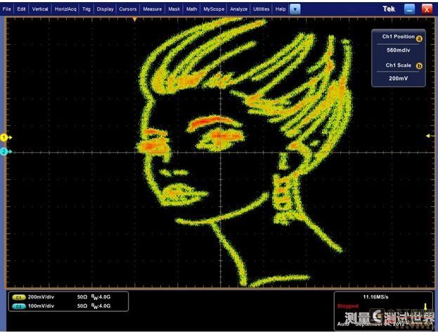

木有妹纸不要紧,俺们可以自己造~~
双通道任意波形发生器20斤,带DPX或者余晖显示的示波器20-50斤,电缆少许,转接头少许,美女头像一张,编程提取图像XY坐标点,用双通道AWG发送到示波器的两个通道,示波器上打开XY采集功能,利用DPX的快速刷新,就刷出妹纸来鸟。
不过,为毛还是觉得寂寞啊,深深的寂寞……
