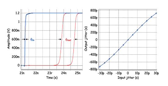

《图十六 动放大电路之转移曲线图》
(X轴:输入抖动量;Y轴:输出抖动量)
内建抖动测试架构中最重要的元件为抖动放大电路,因为其放大倍率将影响系统解析度以及稳定度,所以首要工作就是确保抖动放大电路操作特性。如图十六即为抖动放大电路之模拟结果。当时脉抖动产生时,经由此电路可把时脉边缘扯开,也就是增加相位误差量。另外我们可利用不同输入抖动量来观测抖动放大电路之操作线性度,如图十七所示。若所模拟出来的转移曲线呈现相同斜率,代表此电路的放大倍率为一定值;但若曲线呈现出许多斜率,则可明显观察出放大倍率于不同输入抖动时具有不同的放大倍率,所以我们便需针对制程漂移对电路影响作模拟分析。
《图十七 放大倍率vs.制程漂移:(a)Load length;(b)Load width;(c)Diff. pair length;(d)Bias current》
《图十八 放大倍率 vs. 操作频率》
抖动放大电路分析结果
先前介绍过抖动放大电路是藉由电流充放电速度来达到抖动放大,因此负载以及电容量将决定抖动放大的程度,所以以下就针对四个关键点作分析,并模拟其转移曲线图。由图十七所示,(a)~(d)分别为负载电晶体之length、负载电晶体之width、差动对电晶体之length和偏压电流变异时之模拟。从中可以观察出放大倍几乎皆维持在固定的倍率,但在负载电容(length)与操作电流变化时对于系统有较大的偏移量,约40-ps。
不过以整体系统来看,因为采用的是放大抖动量来测试,再将结果除以倍率得到原始抖动量,所以虽然模拟看出放大后的抖动约有40-ps的变异,但除以放大倍率25以后其变异约为1.6-ps,此误差量对于整体测试值几乎可忽略不计。此外,图十八为抖动放大电路操作于不同频段的转移曲线图。从中可明显发现,不论是在低频或是高频操作时,其皆具有近似的transfer curve,所以即验证此抖动放大电路具有宽操作范围以及线性抖动量放大之特性。因此由以上模拟可知,我们所提出之抖动放大架构将可运用在抖动测试系统中。
