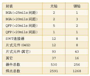

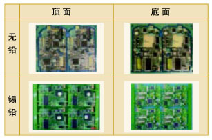

  在封装类型、SMT工艺流程和测试要求方面,这两块电路板大体相同。拼板上的元器件数量和焊点数量也大体相同,无铅电路板采用95.5Sn3.5Ag0.5Cu合金焊膏,锡铅电路板则采用63Sn37Pb合金焊膏,这两块电路板都是双面PCBA,表面处理方式都是OSP。图1是两块电路板拼板方式,表1提供了电路板上元器件的封装比较。
图1:无铅拼板和锡铅拼板图片
表1:元器件封装比较(电路板极)

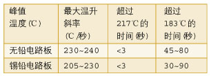

  无铅和锡铅电路板的制造流程都是一种典型的多品种少批量电路板所采用的双面PCBA工艺,它先加工电路板底面,再加工顶面。图2是简化的工艺流程图。这两种电路板使用相同的SMT设备进行印锡、贴片和回流,都不需要波峰焊工艺,它们除使用的焊膏合金不同外,所使用的回流焊温度曲线也不同,如表2所示。
表2:无铅电路板和锡铅电路板的回流焊温度曲线设置

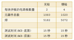

  有四个主要测试环节,即底面回流焊后AOI,顶面回流焊后A01,AXI和功能测试。AOI设备来自不同的厂商,为保证测试流程一致,增加了AXll00%全验,客户提供了功能测试装备,还有正常流程的抽样和人工目检。表3说明了所有测试环节的测试时间(未进行优化)。
表3:拼板和测试时间信息

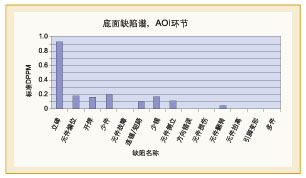

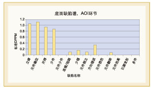

  由于人工目检结果的主观性,试验中不包括目检数据,另外也没有包括与焊接工艺无关的一些缺陷类型,如方向错误、元器件损坏和元器件翻转。所有图表中的缺陷都以每百万分之缺陷数(DPPM)计,其定义如下:
回流焊后AOI缺陷谱(底面和顶面)
(a)
(b)
        第一个测试环节是AOl。缺陷谱上有大量的器件立碑(tombstonedcomponents),大多数发生立碑缺陷的片式元件封装是0402,而不是0603,器件立碑的另一个原因是无铅合金的特性,其具有“弹性”高、表面张力低及润湿性能差等特点。通过与元器件厂商合作,解决了立碑问题。图4是AOl缺陷实例。
