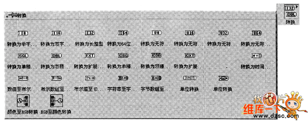

  转换子选板如图1所示,其中的节点用来进行不同数值类型之间的转换,如不同表示法精度之间的转换、与布尔量之间的转换、单位转换等。
  图1 数值转换子选板

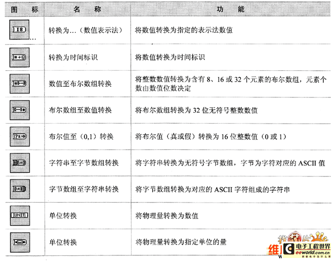

  数值转换选板中节点的功能如表1所示。
  表1 转换子选板的节点及其功能
