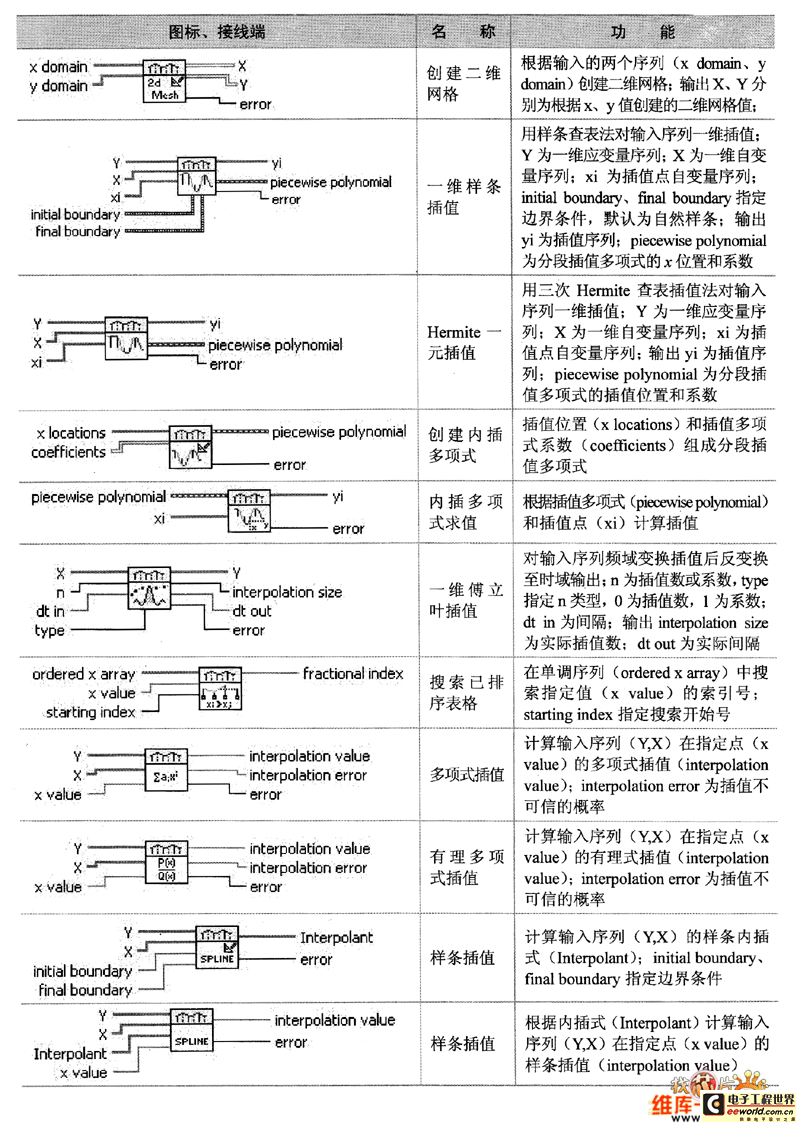

  插值是在离散数据之间补充一些数据,使这组离散数据能够符合某个连续函数。插值是计算数学中最基本和最常用的手段,是函数逼近理论中的重要方法。利用它可通过函数在有限个点处的取值状况,估算该函数在别处的值,即通过有限的数据,得出完整的数学描述。

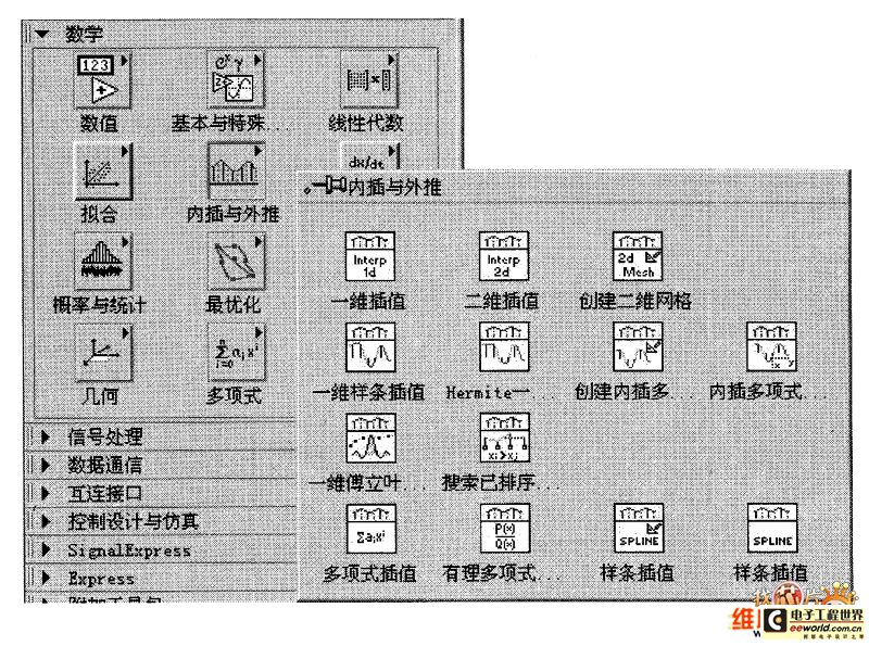

  曲线插值位于函数选板的“数学→内插与外推”,如图所示。
  如图 内插与外推子选板

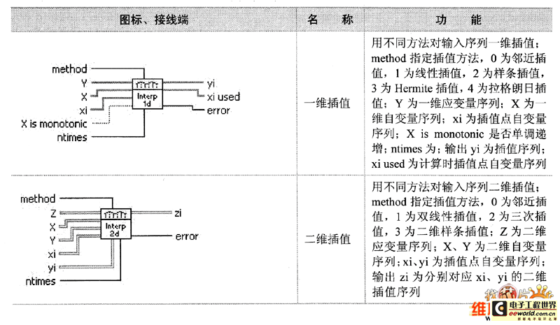

  如表详细列出了曲线插值子选板中函数和VI节点的图标、接线端、名称和功能。
  如表 内插与外推子选板节点
