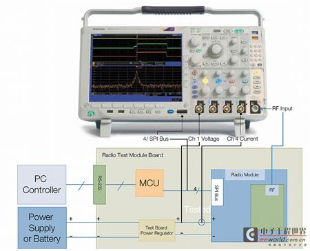

用于验证无线电操作的部分关键测试包括射频和电源测量、数字命令、寄生信号和干扰。为举例说明这些测试,我们把Microchip Technologies IEEE 802.15.4放大无线电模块(MRF24J40MB)与Explorer 16演示板搭配使用。屏幕截图来自泰克MDO4000系列混合域示波器——全球首款提供射频、模拟和数字信号的同时时间相关视图的示波器。设置和数据命令通过个人电脑来发送,以支持手动控制。图1显示了测试设置。一个对无线电设备的直接连接被用于简化功率和其他测量。也可以使用一个经过校准的天线来进行射频测量。
图1。Microchip Technologies MRF24J40MB与Explorer 16演示板ZigBee无线电模块/测试板和混合域示波器之间的测试连接。
