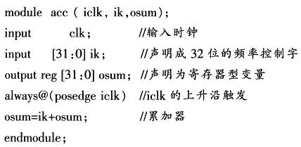

  相位累加器与相位寄存器主要完成累加,实现输出波形频率可调功能。利用Quartus II可编程逻辑器件系统开发工具进行设计。首先,打开Quartus II软件,新建一个工程管理文件,然后在此工程管理文件中新建一个Verilog HDL源程序文件,并用硬件描述语言Verilog HDL编写程序实现其功能。在设计过程中,可在一个模块中描述。一个参考的Verilog HDL程序如下:
