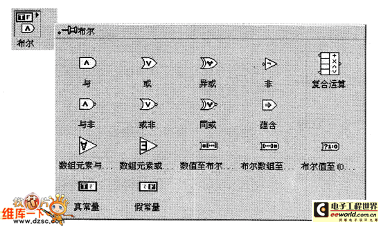

  在程序框图中,布尔型数据操作节点位于函数子选板“编程→布尔”中,如图1所示。
  图1布尔子选板

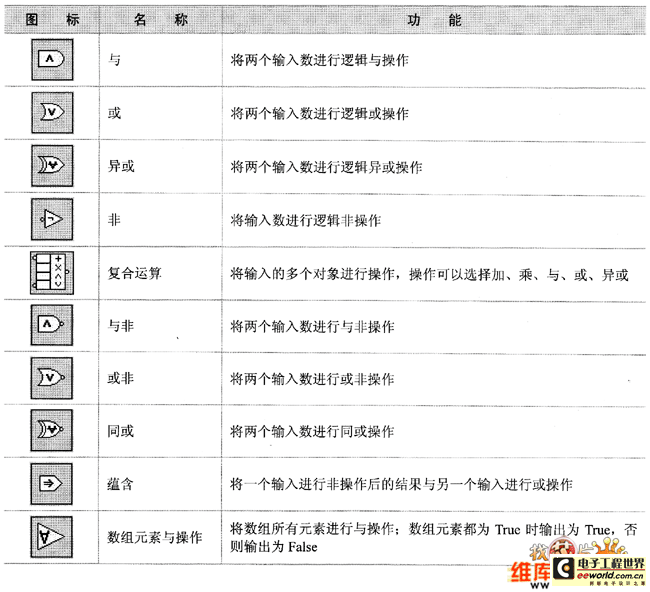

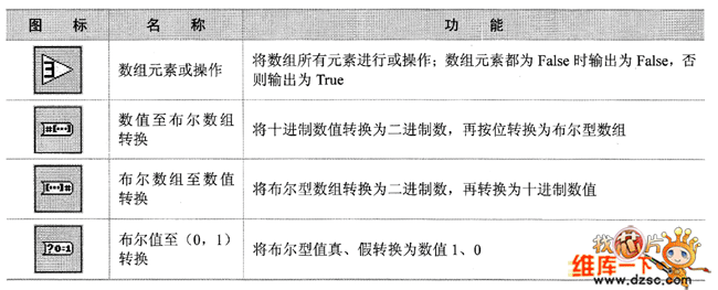

  布尔子选板中的布尔对象操作节点名称和功能如表1所示。其中所有函数的操作数应为布尔数据或数值型数据;如果操作数为数值型数据,则将数据转换二进制按位进行操作,然后转换成十进制输出。
  表1布尔操作节点名称及功能
