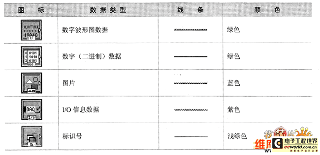

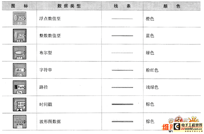

  为了区分不同的数据类型,LabVIEW为各种不同的数据类型设置了固定的颜色。随着所连接数据类型的不同,数据连线的颜色和线条也不相。一般而言,单个数据对应的数据线为最细的线。包含多个数据的数据线较粗,多维数据一般为多个线条组合成的数据线。
  表1列出了连接不同数据类型时的数据线线条和颜色。
  表1数据及对应数据线类型
  数组和簇这类由基本数据类型组成的数据,其线条和颜色都不固定:线条随着维数发生变化,颜色也和内部数据类型相对应。
