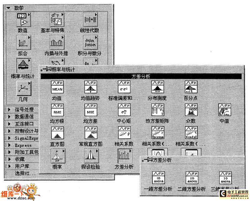

  方差分析位于函数选板的“数学→概率与统计→假没捡验”,如图所示。
  如图 方差分析子选板

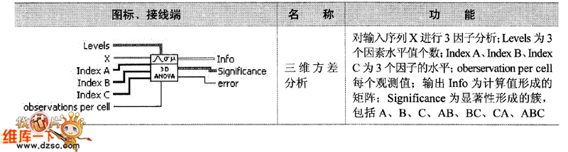

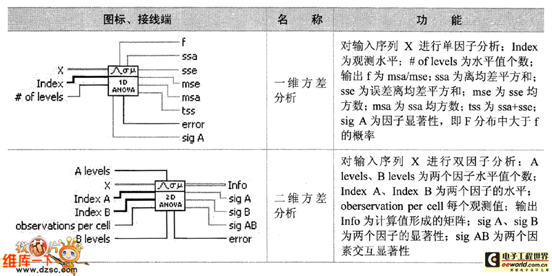

  如表详细列出了方才分析子选板中节点的图标 接线端 名称和功能。
  如表 方差分析子选析节点
