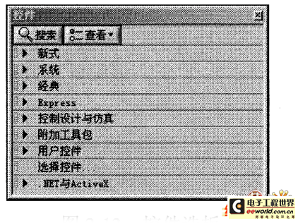

  控件选板提供了创建虚似仪器等程序面板所需的输入控件和显示控件,仅位于前面板窗口中。选择菜单栏的“查看→控制选板”或直接在前面板窗口空白区域单击鼠标右键,即可打开控件选板;单击控件选板右上角的“”可以关闭该控件选板。控件选板包括新式,系统,经典, Express方式的控件,以及其他选择安装的工具包和用户自定义的控件,如图1所示。

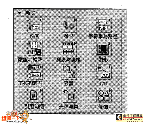

  在新式,经典和系统方式中,根据不同输入控件和显示控件的类型,控件被归入不同的子选板中。子选板中,包括数值控件(如滑动杆和旋钮),布尔控件(如按钮和开关),字符串和路径,数组,簇,列表框,树型控件,图形,表格,下拉列表控件,枚举控件和容器控件等,如图2所示。图标右上角显示的黑色不三角形,表示该选板包含有子选板。
  图1 控件选板
  图2 新式控件的子选板

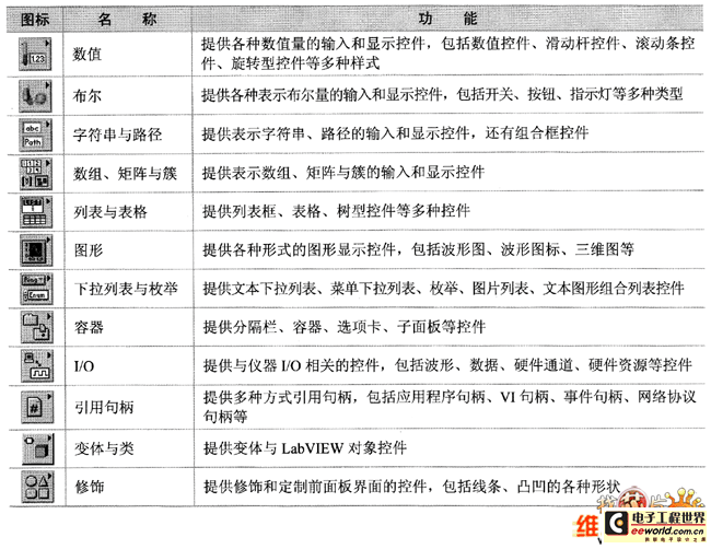

  新式控件中的子选板及其功能如表1 所示.
  表1 新式控件中的子选板及其功能

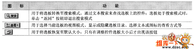

  使用控件选板工具栏上的按钮,可以配置选板。控件选板工具栏按钮的图标及其功能如表2所示。
  表2 控件选板工具栏按钮的图标及其功能
