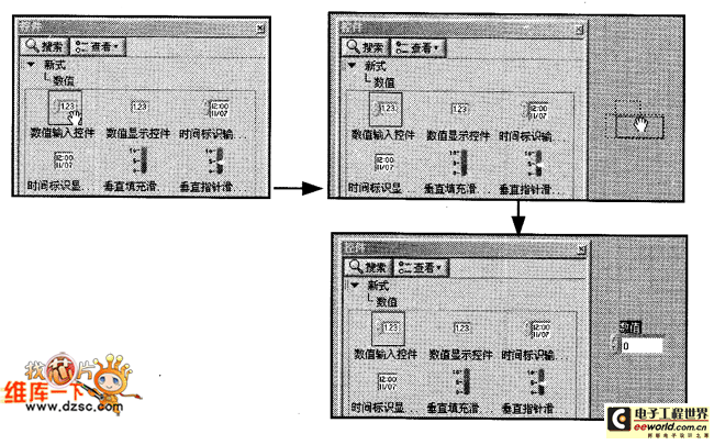

  在前面板窗口中,添加输入控件和显示控件。从控件选板中选择所需的输入和显示控件(单击所选控件,光标变成手掌形状),按住鼠标不放,拖曳至适当位置后再松开鼠标,即可将所需的控件置于前面板窗口工作区,如图1 所示。也可单击选择所需控件后,将光标移至工作区适当的位置再单击,同样可以将所需控件置于工作区。
  图1 选择并添加控件

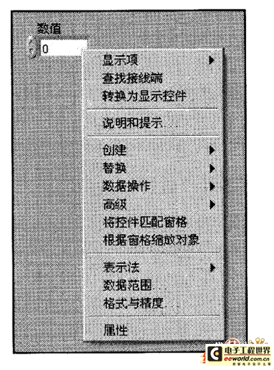

  在已添加到前面板窗口工作区的控件上单击鼠标右键,在弹出的快捷菜单中选择项目可以对该控件的参数进行配置,如图2所示。
  图2 控件的右键快捷菜单

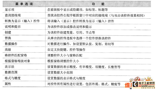

  控件的右键快捷菜单选项及其功能如表1所示。
  表1控件的右键怏捷菜单选项及功能
