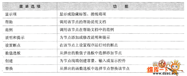

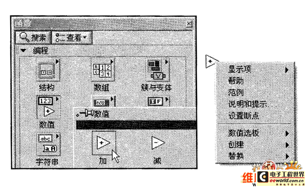

  在程序框图中添加节点对象的方法与在前面板中添加控件的方法类似,另外还可以通过鼠标右键来添加。此时,在程序框图窗口的空白区域单击鼠标右键,将会出现与函数选板相同的函数选板菜单,依次从点击后的下一级弹出菜单中选择所需的函数对象,单击所需的节点对象再单击进行放置或按住鼠标拖放,同样可以对节点进行相关操作,如图1 所示。
  关于在前面板中添加控件对象和在程序框图中添加函数对象,都将按照创建步骤做更加详细的介绍。程序框图中节点的右键快捷菜单选项及其功能如表1 所示。
  图1 添加节点
  表1节点的右键快捷菜单选项及其功能
