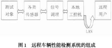

用LabV IEW 平台所建立的远程车辆检测系统中, 虚拟仪器技术和网络通讯技术是构建远程系统的技术基础, 其远程测试系统如图1所示。

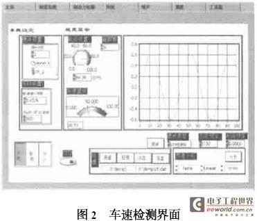

  测试系统由测试对象、各类传感器、信号调理器(主要对信号进行放大、滤波以及信号的隔离、电流激励、线性化等)、计算机等组成。计算机配有PC I-6024E 的DAQ 数据采集卡(8 通道模拟输入, 200 K采样速率, 12 b it 输入输出精度, - 10~10V 输入范围, 1、10、100 的输入增益, 2 通道模拟输出)和L abV IEW 6i 版本的软件。该系统通过制动力、轴重、噪声、转速、烟度等传感器获取信号, 信号经过放大和低通滤波后, 经过8 路A/D 转换后, 用L abV IEW程序实现信号的管理、分析处理、显示、保存、报警、报表打印和网络传输等功能, 从而来检测车辆的制动性能、轴重、噪声、车速、烟度等。其中系统的转速测试界面如图2 所示。
