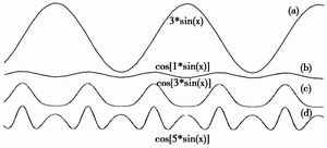

  干涉过程是一种非线性调谐作用,因此随着信号峰值及频率的不同干涉波形会产生很大的变化。图2给出了信号p( t) = p0 ×sin (wt) (其中p0 为信号振幅, w为信号频率)时干涉波形随信号振幅的变化情况。
图2 原始信号与不同幅度调制信号比较图
  由图2可见,和原信号(曲线a)相比,原信号幅度较小(曲线b和c)时,波形失真不大;而原信号幅度较大(曲线d)时,波形失真非常明显1因此在大信号情况下必须对输出的干涉信号进行解调才能恢复原始信号的频率和振幅。

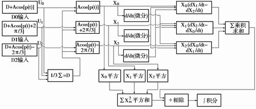

  本系统使用3×3耦合器对称无源零差方法对相位差进行解调。系统前端采用如图1所示的3 ×3对称无源零差解调结构。根据干涉仪3×3耦合器3个相位输出的互补对称特性可知,从C2输出的3路信号在理想分光比( 1∶1∶1)的情况下,相位分别相差2π/3,即三端探测器(D0,D1,D2)组件输出探测电压:
式(4)中D为直流分量I0 转换的电压幅值, A 为K0 转换的电压幅值, m 为对应耦合器的探测器序号。
  软件解调流程如图3所示:将3项Um 求和后除以3得到信号直流量D;从式(4)的3路Um中分别减去D,使其各自只余下干涉信号的变化量Xm;然后分别将Xm 对时间求导,得到dXm /dt;其后再将每一路信号Xm与另两路信号求导差相乘;依此处理的3路信号乘积和即可消去式( 4)余弦,仅剩余带系数的导数dp( t) /dt。考虑到此式系数中仍包含有条纹衬比度,故将Xm3路信号的平方和与其相除,再对结果求时间的积分,即可完整恢复原信号函数p( t)。
图3 软件信号解调部分原理框图

  当原始信号为Pa ( t) = 3π ×sin (2πf t) , f = 100 Hz时, p( t)可视为理想的简谐波1图3中各节点a、b、c、d的波形如图4所示。 由图4各关键节点波形图可见,软件解调可探测到与硬件解调对应位置相同的波形,说明简谐波Pa ( t)调制信号经过该程序后得到了正确恢复。
