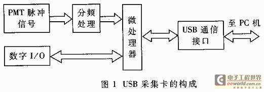

  3.1 USB采集卡的硬件组成
  该采集卡由微控制器、USB通信接口、主机以及数字I/O端口组成,如图1所示。
USB采集卡的硬件组成
  笔者设计了一种同步传输方式的单片方案,应用了内置微处理器的USB设计——EZ-USB AN2131Q。它是Cypress公司的一种内嵌微控制器的80脚USB芯片,包含三个8位多功能口,8位数据端口,16位地址端口,二个USB数据端口,二个可定义16位的定时/计数器和其他输入输出端口。其采用一种基于内部RAM的解决方案,允许客户随时不断地设置和升级,不受端口数、缓冲大小和传输速度及传输方式的限制。片内嵌有一个增强型8051微控制器,其4个时钟的循环周期使它比标准8051的速度快3倍。采用同步传输方式将单片机的计数值实时传送给主机,而主机对计数器的控制信号则采用块传输方式传送。EZ-USB是Cypress公司推出的USB开发系统,它为USB外设提供了一种很好的集成化解决方案。EZ-USB在其内核已做了大量繁琐的、重复性的工作,这样就简化了开发代码,进而缩短了开发周期。此外,开发商还提供了配套的开发软件(包括编译软件uVision 51、调试软件dScope 51、控制软件EZUSB Controll Panel)以及驱动程序GPD(General Purpose Driver)接口,以便于用户进行开发使用。
