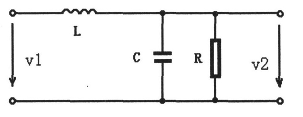

  (1) 图1 电路是利用电感L 对高频信号阻抗大、电容C 对高频信号阻抗小的特点,可滤去非正弦输入电压v1 中的高次谐波使电阻R 上的输出电压v2 接近于基波的低通滤波器。

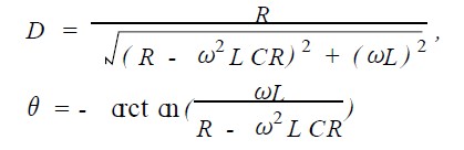

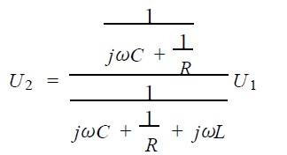

  其输入输出函数为:
  也可表示为: U2 = U1 ×D ∠θ,其中:

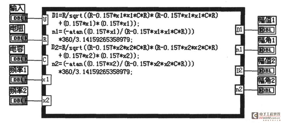

  这个函数被做成公式节点作为子VI 嵌入到程序之中, 文件名为:formula. vi , 它位于安装目录下的function 目录中,它的图标如图2 所示,框图程序如图3 所示。
图2  低通滤波器图标
图2  低通滤波器图标
图3  低通滤波器框图程序
图3  低通滤波器框图程序。
