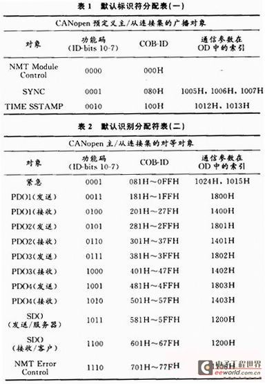

  为了减少简单网络的组态工作量,CANopen定义了强制性的缺省标识符(CAN-ID)分配表。这些标识符在预操作状态下可用,通过动态分配还可修改他们。CANopen设备必须向它所支持的通信对象提供相应的标识符。缺省ID分配表是基于11位的CAN-ID,包含一个4位的功能码(Function Code)部分和一个7位的节点ID(Node-ID)部分。
  Node-ID由系统集成商定义,范围是1~127(0不允许使用)。预定义的连接集定义了4个接收PDO(Receive-PDO),4个发送PDO(Transmit-PDO),1个SDO(占用2个CAN-ID),1个紧急对象和1个节点错误控制ID。也支持不需确认的NMT-Module-Control服务,SYNC和Time Stamp对象的广播。标识符的默认值如表1,表2所示。
标识符的默认值
