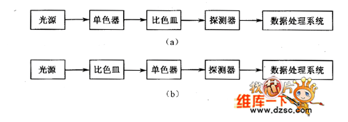

  生化分析仪有两种光电比色方法:前分光和后分光如图1所示。图1(a)采用的是前分光,即先通过单色器分光后再入射到比色皿。图1(b)采用的是后分光,即从光源发射的复合光先通过比色皿后再经单色器分光。对于前分光式的分光光度计,由于通过吸收池的是单色光,所以没有其他波长单色光的干扰。但是测试速度相对较慢,不能同时完成多波长测试。对于后分光式的分光光度计,由于光先通过吸收池再由单色器分光,所以可采用面阵CCD、光电二极管阵列等光电探测器同时对几个波长进行测试,速度快。
  图1  生化分析仪光学系统分光比色方法
  前分光技术是早期自动生化分析仪广泛使用的光电比色方法,现在一般用于半自动生化分析仪中,我们也采用了这种分光比色方法,而后分光技术一般用于全自动生化分析仪。
