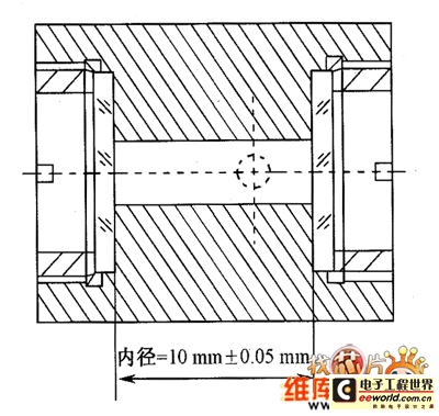

  液体在比色皿中对光能量的吸收,这是生化分析中一个关键的环节。比色皿的质量指标主要包括透光面玻璃的光学性能和比色皿的几何精度两个方面。比色皿的内径选择为10 mm(见图1)。尽管可以做成各种形状和尺寸,但国际上规定,液层厚度(即内径)为10 mm的比色皿为标准比色皿。比色皿一股为长方体。另外,还要注意两窗口间距离要准确;窗口应垂直于光路;使用前后应将比色皿彻底清洗;比色皿要有较强的耐腐蚀性;比色皿内壁要求光滑,以免光通过时发生散射,产生杂光。透光面玻璃使用石英玻璃制作。因为石英玻璃能透过紫外线。波长150 nm,透过率5%;波长170 nm,透过率15%;波长180 nm,透过率50%;波长220 nm,透过率为80%;波长大于280 nm,透过率超过90%。
  生化分析仪在临床检测中,进行不同项目的检测要求液体温度控制在某一特定数值,能否按要求准确控制反应液的温度,直接影响检测结果的可信度。由于液体与比色皿有迅速的温度交换,实际是通过控制比色皿内的温度达到控制液体温度的目的。因此,设计了比色皿的温控装置:通过使用半导体制冷片使比色皿温度控制误差在+O.1℃范围内,且能快速升、降温,即能在10 s,最多不超过⒛s内使比色皿温度达到指定温度。
  图1  比色皿
