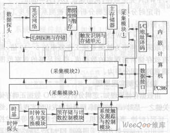

  图1为PC环境下的400MHz/102通道虚拟逻辑分析仪控制与采集系统总体构成原理框图,主要包括数据采集、探头、触发跟踪、时序变换与生成,测试接口等部分。该系统输入采集由3个模块构成,每个模块有32个数据通道(另附加2个时钟通道),采用完全相同的功能结构。第3个模块附加了时钟输入与输出、控制等功能。采用该结构的主要原因,一是避免主采集板过大,元件过密造成散热方面的困难(因高速工作的器件较多),二是系统结构灵活,可以根据需要选32、64、96路组态方式。
  该逻辑分析仪的控制和管理、数据处理以及数据显示卢内嵌计算机完成。因此,系统硬件的设计主要集中在高速数据捕获以及与微机的接口,而软件设计主要在系统管理、数据的后处理及数据显示。
  图1 400MHz/102通道虚拟逻辑分析仪原理框图
