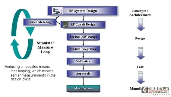

  无线系统设计流程
  在整个无线通信系统的研发中,我们采用自上而下的方式。第一步是系统级设计:对系统进行论证和分析,对系统要完成什么样的功能,达到什么样的性能指标,哪些功能用硬件电路来实现,哪些功能用软件实现做好规划。第二步是电路级设计,也可称为子系统设计:在此会把整个系统分为几个有机的模块,对分模块进行设计,针对每一个模块进行精心设计,如果有的模块仍然比较复杂,还可对该模块进行细分。模块设计完成以后,第三步是产品的硬件系统设计:对模块和子系统进行相应设计,并尽早引入测试仪表以保证设计的准确性。第四步是产品的集成和验证:在保证模块和子系统准确性的前提下,完成系统集成和总体测试,观察是否完成预期的目标;如果仿真出现问题,就需要重复修改设计,直至通过。最后,在形成产品之前,进行必要的设备批准和生产,以此完成产品的开发过程(图1)。
  从系统设计流程可以看出,为了节省设计周期,应该尽早的引入测试环节,这样可以保证整个系统的准确性。
图1:自上而下的设计流程框图。

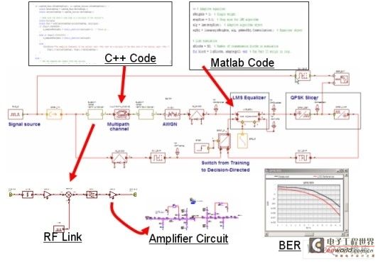

  对于雷达和通信等无线系统,按其功能通常可分为几个部分:反馈部分、射频收发部分、频率源部分、基带信号处理部分,其中基带处理部分又包括信源编解码、信道编解码、交织解交织、扩频解扩、调制解调、信道均衡和加密解密等。软件无线电的概念提出来以后,所有的基带处理都可以在通用的DSP和大规模可编程逻辑器件上实现。但是,在系统设计之初,必须确定系统的各类参数和工作模式,软件算法实现的可行性,因此有必要进行系统各模块的仿真和全系统仿真。现在市面上的EDA设计软件中,AWR的MWO(Microwave Office)和VSS(Visual System Simulator)作为功能强大的仿真设计软件,可以用于当今多种复杂无线通信系统的设计和仿真,而且由于其易用性受到了较多的青睐。
  MWO设计套件提供业界最强大、最灵活的射频/微波设计环境。MWO采用独一无二的AWR高频设计平台,结合开放式设计环境和先进的统一数据模型,实现了前所未有的开放性和交互性,不仅便于使用,还能顺应设计过程中每个阶段的需要来整合业界最佳工具。面向对象的统一资料库与电路图、模拟资料和布局资料实现自动同步,提供设计人员所需的一切资料。一个方案的从构思经仿真直接进入实际操作,全部都在一个平台即可完成。该产品的最新版本将继续协助微波设计人员提高工作效率、缩短设计周期,并加快射频/微波产品上市。AWR的VSS是一套功能完备、用于设计完整的端对端通信系统的套件。VSS不仅可以用于系统级的各种通信系统的结构设计,可以对系统中采用MWO、Matlab、C++完成的各个模块进行分析和调用。利用VSS的独特功能,设计人员能够针对当今复杂通信设计的每一个基础元件,设计出正确的系统架构并确定适当的规格(图2)。
图2:基于MWO和VSS的系统设计框图。
