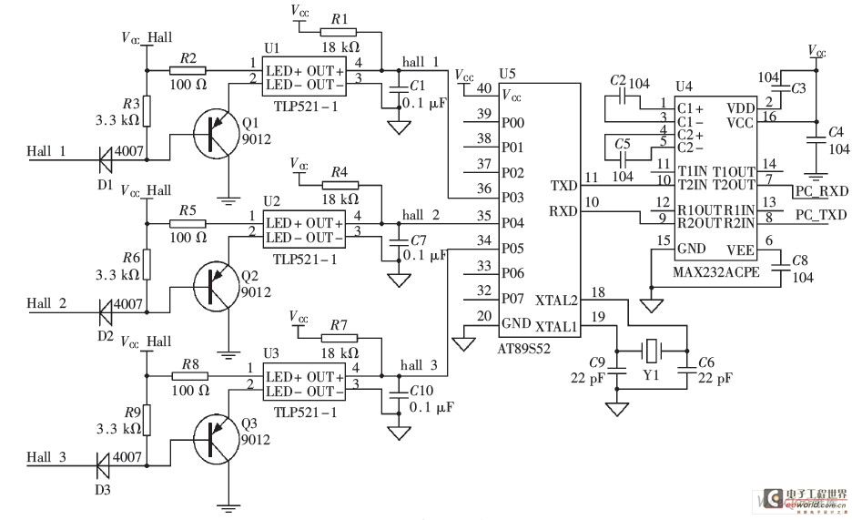

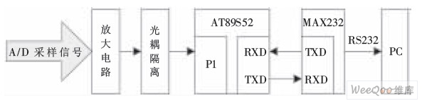

  本设计采用廉价的51 单片机作为信号采集器,51单片机将采集的数据通过RS232串口发送给PC,PC再对这些数据进行记录和分析并且绘制波形。 硬件部分的结构如图1所示。
  利用51单片机的P1口作为信号采样口,可以同步采集8路逻辑信号, 然后通过RS232串口,将同一时刻采集到的8路逻辑电平作为一个字节的8个bit传送给PC。
硬件结构图
图1 硬件结构图。

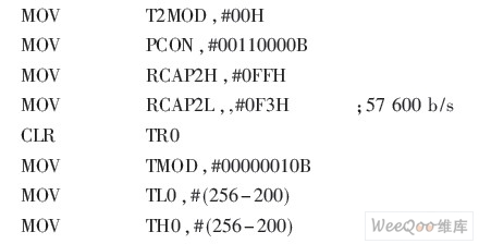

  AT89S52单片机是一种低功耗高性能的CMOS 8位微控制器,其具有8KB可擦写1000次的在线可编程ISP 闪存、3级程序存储器加密、256B内部ARM、32 条可编程I/O线、3个16位定时器#计数器、8 个中断源、UART串行通道等特点。 在AT89S52单片机上,采用P1口作为采样口,Timer()为等待时间计时器,Timer2用于串口波特率的定时器。串行口数据通信协议是:数据传输速率为57600b/s 8位数据位,1位停止位,无奇偶校验位。 串行口通信初始化程序为:

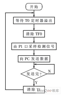

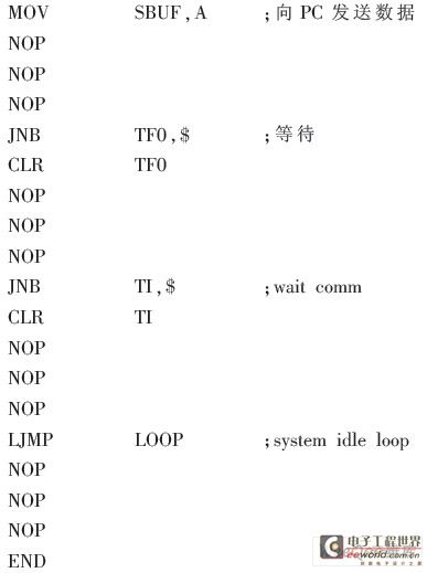

  当51单片机上电后,便开始不停地采样和发送数据, 这类似于计算机上的“DMA”方式,单片机的主程序流程图如图2所示。主程序部分代码为:
单片机主程序流程图
图2 单片机主程序流程图
