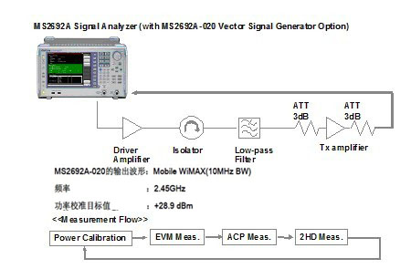

  无线数字设备通过设计发射机功放来最大化移动终端的电池时间。一般情况下,若控制功放工作在输出功率的有效非线性区,总功率能够被有效抑制,但此区域会带来一定的信号失真。因此,需要在功放效率和失真之间寻找平衡。特别地,WiMAX技术中使用OFDM调制,功放工作在非线性区引起的相位延迟会恶化EVM指标。基于功放的这种特性,发射机放大器需要严格控制工作区,在产品规格所决定的功率区为每个测试项目做高精度功率校准。
  但是,在诸如EVM、ACP等测试例上,测试仪表功率校准可重复性的误差将严重影响测量结果。如下图所示:不同的功率校准精度导致不同的测量可重复性。
  [图 1]0.14, 0.05, 和0.03 dB的功率校准范围作为功放1dB压缩点目标输出功率精度,功率校准精度的增加,将会使EVM,ACP,和2HD可重复性相应增加。
  [图 2] 功率校准误差和相位延迟对EVM的影响比对其他指标的影响大。
图 1:验证电路
图 1:验证电路
图2 由于功率校正不同引起的可重复性结果
  因此对功放测试来讲,功率校准是非常关键的因素。但是,在整个发射机功放测试过程中,优化、调整输出功率需要耗费大量的时间。此外,由于发射机功放特性的影响,在非线性区使用调制波和CW波测试输出功率时,即使输入相同的功率也会得出不同的结果。此外,由于突发信号的开关特性,使得突发信号的总功率比CW波低,测试时不能忽略由此导致的不同测量结果。综上,当调整WiMAX发射机功放工作点,使得功放在理想环境逼近于非线性区工作时,理想的激励信号应该是突发方式的调制信号。通常可以通过检测突发信号的开关时间点,动态调整激励信号。即通过GPIB读出功率计的值,同时在突发信号上升沿读出信号分析仪的功率值,然后调整输出信号功率,但此种方式需要复杂的外部调度算法并且非常费时。
