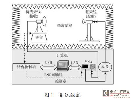

  该测试系统由五部分组成:微波暗室,计算机(系统软件),矢量网络分析仪,程控转台和源天线。其布局如图1所示。
  主控计算机与矢量网络分析仪通过LAN 线互连,与传统的GPIB总线模式比较,突破了通信距离限制,具有数据流量大、控制灵活、易于设备共享、数据共享等优点。
  矢量网络分析仪用于扫频信号的发射与接收,源天线通过同轴线与连接到矢量网络分析仪功率发射端的功率放大器相连,待测天线通过同轴线与矢量网络分析仪的功率接收端口相连。
  主控计算机与转台控制箱通过USB接口相连,不需要考虑转台控制的机械流程,只需要编程完成与控制箱的通信,即可控制转台和获取转台状态数据。
  矢量网络分析仪与转台控制箱之间通过BNC接头同轴电缆连接,转台控制箱通过此电缆向矢量网络分析仪发送测量所需的触发脉冲。

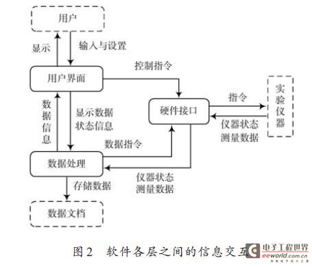

  2.1 软件分层结构与信息交互
  系统软件是整个系统的控制核心,它的功能对用户是透明的,对于用户而言,只要选择和输入了正确的测量参数,系统就能自动完成相应的测量功能。
  根据软件需求和功能,可将其分为三层结构部分:
  用户界面部分、数据处理部分和硬件接口部分。
  系统软件各层之间的信息交互如图2所示。
  用户界面部分,响应用户操作,将硬件设置传输到硬件接口部分,将输入数据送到数据处理部分,同时将数据处理部分送来的数据与状态信息显示给用户,使用户可以便捷地完成测量控制与监控。
  数据处理部分,一方面将硬件接口传递来的数据与状态信息进行处理,转换为用户需要的格式以供显示和存储;另一方面将用户设置的数据信息转换为数据指令交给硬件接口部分。
  硬件接口部分,完成计算机与仪器之间的通信,一方面将指令和数据等程序语言转化为仪器可识别的机器语言输送到仪器;另一方面将仪器传输回来的数据和状态信息等转换为可编程处理的数据,以供数据处理部分使用。
