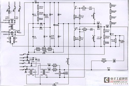

                  图1,电子镇流器线路图及功率半桥驱动晶体管Q1/Q2

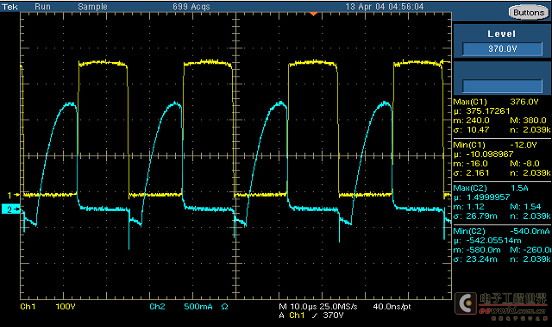

  对日光灯工作频率的研究发现, 当频率在20kHz~60kHz时,日光灯的发光效率最高。图2是图1中半桥驱动晶体管在正常工作时的电压电流波形,其频率约为40kHz。
       图2,图1中半桥驱动晶体管在正常工作的电压电流波形,其频率约为40kHz

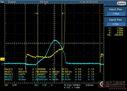

       用TCPA300电流放大器、TCP312探头系统及TDS5034B系统(精度为1mA)测量电风扇中逻辑级门极驱动双向可控硅Igt及其控制响应
