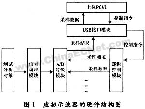

虚拟示波器的硬件设计就是要完成虚拟示波器的USB物理设备的设计,即USB接口和USB功能设备,虚拟示波器的硬件结构如图1所示。
图1可分为4个部分:信号调理部分,A/D转换模块,逻辑控制模块,USB接口模块,虚拟示波器的硬件部分完全采用模块化设计方案,使各部分硬件相对紧凑,最终缩小了采集,而且A/D转换模块不在计算机内部,可以有效地避免高频电磁干扰对计算机的影响,也减轻了计算机的负担,使计算机可稳定、高效的运行。
USB接口模块是这个系统通讯的关键,模块需要完成上位机和A/D转换模块的通讯,需要将上位机的指令送到逻辑控制器IDT7207,还需将转换结果送入上位机,USB接口芯片选用CYPRESS公司的AN2131QC,该芯片有其他芯片所没有的特点:
(1)基于RAM的“软”系统解决方案(SOFT,RAM BASED)不需要RAM或其他的固化存储器,而只使用片内的程序/数据RAM。通过主机下载的方式来配置USB接口,因而使接口系统的修改和升级变得非常简单,使外设硬件的更新和升级变得更为方便。
(2)数据吞吐量完全达到USB协议要求,可以向用户提供足够的端口、缓冲区和传输速度,提供USB协议要求的全部4种传输方式(控制传输、中断传输、批量传输和同步传输),可以满足用户对各种类型数据传输的需求。
(3)片上的串行接口处理机(SIE)完成大部分的USB协议操作,使用户可以摆脱复杂的协议细节,简化了用户配置代码,加快了开发过程。
(4)内嵌增强型8051处理器,兼容8051指令系统,一个指令周期仅需4个时钟周期,可提供标准8051三倍以上的处理能力;双数据指针;方便数据块搬移,使用片内的RAM作为数据/程序存储器,非复用数据/地址总线,使程序指令速度更快,并且同外部器件的连接更加简单。
(5)休眠模式可以降低系统功耗,延长器件的使用寿命。
逻辑控制模块是整个设备控制的核心,其主要是负责解释和控制执行主机软件系统的控制命令和要求,完成设备状态设置和控制设备完成激励信号的发出、响应信号的采集等功能,逻辑控制模块主要由可编程逻辑控制器IDT7207,及其辅助电路和外围扩展电路构成,芯片通过内部I/O编程,方便地实现输入/输出的逻辑关系,使得电路更加简洁,功能更加强大,在逻辑控制模块的控制下A/D转换模块利用A/D芯片7899完成对信号的A/D转换,由于A/D芯片电压输入范围为正负10V,因此前端信号调理模块负责将信号幅值调理到正负10V之间,并实现采集电路与被测试对象的信号隔离。

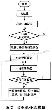

虚拟示波器的软件主要完成对虚拟示波器控制、显示的设计,即对各个模块的硬件控制,以及用户界面的设计,虚拟示波器的整体软件应该采用分层机构,整个控制软件分为3层,底层物理设备的控制程序,USB设备在PC机上的驱动程序,上位PC机的人机界面软件,控制软件的分块,分层设计使各层软件相对独立,只需考虑各层软件的接口即可,这样使软件的设计、编写较为简单,运行更为可靠,整体控制软件流程图如图2所示。
底层物理设备的控制,主要是对USB接口芯片AN2131的初始化,以及其接收、发送数据的控制,由于其内嵌了8051的单片机芯片,所以就采用8051单片机的汇编语言编写控制程序,其要点为:通过写的相应寄存器,分别设置中断引脚的电平特性、缺省地址和各中断事件的屏蔽,激活断点0作用,进入正常操作状态,在主循环过程中,主要等待主机通过控制断点0发来的控制命令和握手命令来执行相应的功能设备任务:设置状态、接收PC激励信号、发出激励、采集数据等,采集的数据以包为单位装载到端点1的FIFO中,还要响应AN2131的主要事件,其部分控制程序如下:
