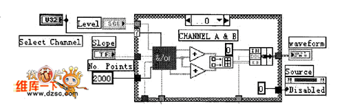

  通道选择功能可以实现在示波器波形图上显示不同通道的波形,可以实现两路信号同时显示以及两个通道单独显示。实现的程序框图如图所示。通道选择开关作为case_switch的选择判断,在选择判断case块中,通过通道选择子Ⅵ控件“channel A and Or B.VI”,根据输入的触发源电平、触发极性以及采样点数实现两路信号的重新配置,并输出所需要的通道信号。
  图  通道选择功能的程序框图
  通道选择子Ⅵ的输出信号根据产生的信号“创建数组”,进一步和分度数值“捆绑”成簇,输入到波形图进行输出信号的显示。两路通道的信号选择,主要通过case块中的通道选择子VI控件“channel A and or B.VI”来实现。图所示为选择两路通道信号同时显示。如果为单通道显示时,只要将通道选择子Ⅵ的输出一路信号创建数组后,捆绑输出到波形图控件进行显示即可。
