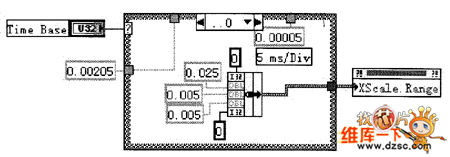

简单双通道示波器的水平分度调节处理功能块
2015-07-09 09:58:45来源: dzsc 关键字:双通道示波器  水平分度
     水平分度调节功能块处理后所产生的数据信息作为波形图控件的水平分度范围的设置数值。在具体实现这个功能块的时候,首先将选择的水平分度旋钮的选择数值作为case_switch的分支选择条件;再根据不同的选择条件,在功能块中捆绑不同的数据构成簇,将该簇作为波形图控件属性节点的水平分度范围属性的设定值。图为水平分度调节处理功能块的程序框图。
图   竖直幅值分度调节处理功能块
