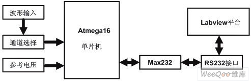

  简易多通道虚拟示波器系统的原理方框图如图1所示,数据采集由主控芯片ATmega16进行,采集后的数据通过RS232串口通信芯片Max232将TTL电平转换为RS232电平,提供与PC机的接口,将数据量传送给PC机的LabVIEW开发平台,平台内上位机软件接收来自串口的数据,经校验等处理后通过波形显示控件将采集到的波形显示出来。同时单片机能接收上位机传送来的数据,从而控制数据采集的速度和精度以及采集的通道。
虚拟示波器原理方框图
图1 虚拟示波器原理方框图。

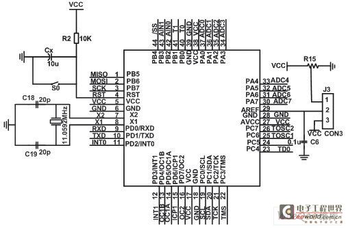

  ATmega16单片机是美国Atmel公司生产的基于增强的AVR RISC结构的低功耗8 位CMOS微控制器。ATmega16有如下特点:16k字节的系统内可编程Flash(具有同时读写的能力,即RWW),512字节EEPROM,1k字节SRAM,32个通用I/O口线,32个通用工作寄存器,用于边界扫描的JTAG接口,支持片内调试与编程,三个具有比较模式的灵活的定时器/计数器(T/C),片内/外中断,可编程串行USART,有起始条件检测器的通用串行接口,8路10位具有可选差分输入级可编程增益(TQFP封装)的ADC,具有片内振荡器的可编程看门狗定时器,一个SPI 串行端口,以及六个可以通过软件进行选择的省电模式。
采样电路原理图
 图2 采样电路原理图。
  本设计正是利用ATmega16的8路10位可编程增益的逐次比较型ADC及可编程异步串行接口的内部资源,从而简化了电路设计的难度及编程难度。采样电路的电路图如图2所示,ATmega16只需结合简单的晶振电路和复位电路就可以完成本设计的需求。模拟信号通过8路模拟输入的任意端口输入即可,通过单片机内部程序控制,很容易就将输入模拟量转化为数字量。单片机再通过串行接口传输给PC机, 串行通信通过串行发送引脚TXD(PD1)和串行接收引脚RXD(PD0)连接串行通信接口电路实现数据的串行传送与接收。

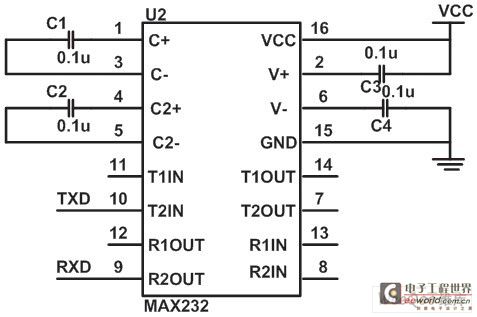

  ATmega16 具有异步串行通讯接口(UART),UART是为能与计算机通讯的全双工异步系统。本系统采用RS232接口方式, 由于RS232信号电平与AVR单片机信号电平(TTL 电平)不一致,因此在采用RS232标准时必须进行信号电平转换。在串行通信的接口电路中选用MAX232芯片作为信号电平转换芯片,实现TTL电平和RS232接口电平之间的转换。从而把ATmega16内部需要传送的数字信号准确无误地传输给PC机,供上位机软件读取并进行信号处理。
  串行接口电路原理图如图3所示,TTL电平引脚输入引脚9、10,连接ATmega16的串行发送接口TXD和串行接收接口RXD,通过电平转换为RS232电平,通过7脚和8脚连接串行接口的2脚和3脚,串行接口通过串行通信线连接采样模块的串行接口和PC机的串行接口。ATmega16通过内部编程很方便地把数据传送给PC机。
串口通信接口电路图
图3 串口通信接口电路图。
