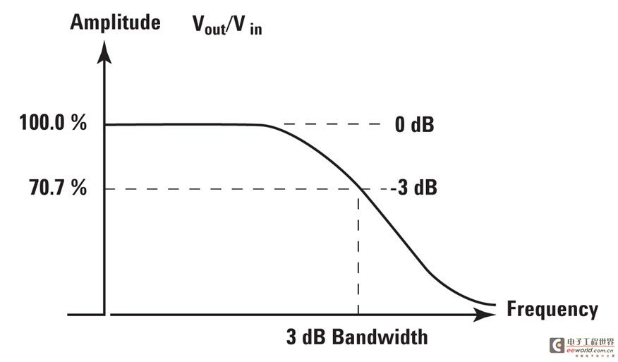

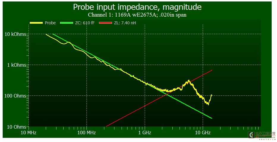

  示波器带宽目前已经提升到几个甚至几十个GHz 的水平,探头的特性与频率息息相关,因此直流校正方法对高端探头不再可靠。"交流校正"指针对探头特性随频率变化这一特点的校正方案,目的在于将探头特性调整地与"理想探头"一致。理想探头在直流到带宽这一频率范围内,具有很平坦的频响,频率接近带宽时开始出现电平衰减,在带宽对应的频点(又成为-3dB点)上,信号电平衰减到原有信号的70.7% ,这样的平坦频响特性可最大限度降低加载到所连接电路上的负载(参见图 1a 和 1b)。探头负载属于复合阻抗,理想情况下为无穷大,这样探头不会对被测电路造成任何影响。但探头制造商由于当前物理学及其他方面的限制,无法生产出理想的探头。坚固可用的探头都有一定的物理尺寸,这会直接影响探头的负载和频响特征,而选用什么材料和何种设计则与成本相关。
图 1a 理想探头的频率响应:最高可达到探头带宽的平坦响应,在超出探头带宽范围具有高衰减

图 1b Agilent PrecisionProbe 图显示了1169A 探头放大器(配有 E2675A 探头)的探头输入阻抗。理想探头在所有频率上均具备最大阻抗
