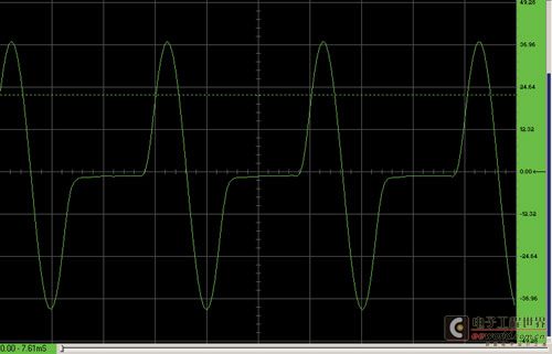

  利用图1所示的前端电路以及采用Visual Analyser1 软件的PC声卡,可以得到一个以1 MHz频率重复的2 MHz单周期正弦波,如图2的屏幕截图所示。采样时钟以80.321 kHz的采样速率提供250 ns宽的采样脉冲。这里的有效水平时基为333 ns/分频比。例子中使用的PC声卡采用SoundMax? 编解码器,其采样速率为96 kSPS.本例中,有效采样速率约为40 MSPS.
图2. 以1 MHz频率重复的2 MHz单周期正弦脉冲
  图3中的屏幕截图显示的是一个以1 MHz频率重复的高斯正弦脉冲。采样时钟速率同样是80.321 kHz,采样脉冲宽度为250 ns.
图3. 以1 MHz频率重复的4 MHz高斯正弦脉冲
