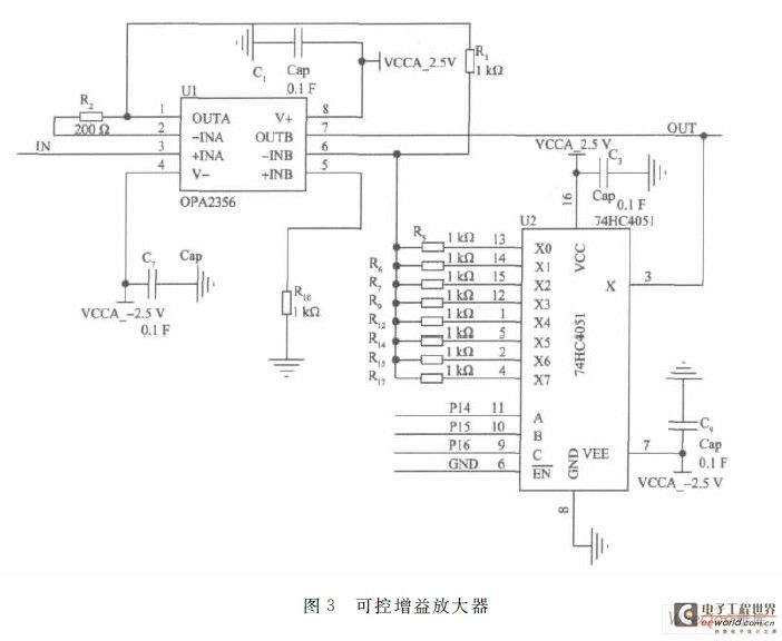

  虚拟示波器需设计宽范围可调节的增益放大电路器,以实现10mV~±200V范围内的输入电压采样。本系统采用模拟多路器切换运放的反馈电阻,以达到改变增益的目的,其电路图如图3所示。
可控增益放大器
  图3中,U1内部包含两通道JFET高输入阻抗的运放,前级为跟随器,以满足示波器的高输入阻抗要求,第2级为可控增益放大器,由模拟多路器和运放共同构成。
