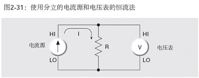

使用静电计电压表和外部电流源
恒流源法的基本电路配置如图 2-31所示。电流源的电流(I)流过未知电阻(R),并由静电计电压表测量其电压降(V)。用这种方法可以测量高达1012Ω的电阻。虽然基本方法看起 来非常简单,但是必须采取一些预防性的措施。电压表的输入阻抗与源电阻相比必须足够高,以便使负载误差保持在可以接受的水平。通常静电计电压表的输入阻抗大约为1014Ω。而且,电流源的输出电阻必须比未知电阻大得多,才能使测量为线性。样品两端的电压决定于样品的电阻,因此在使用恒流法时,难于考虑电压系数的问题。如果关心电压系数,最好使用恒压法。静电计电压表和分离的电流源可以在采用四点探头法或van der Pauw法测量半导体材料的高电阻率时使用。
