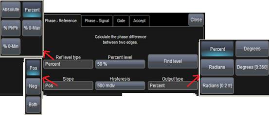

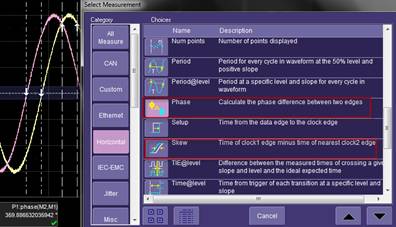

在一些射频应用中,也经常需要测试多个信号之间的相位差,如图1所示,为了验证一个被测件DUT的特性,采用射频信号源通过定向耦合器分成两路,一路射频信号施加到DUT上,经过示波器后连接到示波器(图中是以力科的最高实时带宽为45GHZ的实时示波器为例)的一个通道,另外一路射频信号直接进入到示波器中作为参考源,然后使用示波器观察经过DUT之前的信号和经过DUT后的信号之间的相互关系,如相位关系、时序偏差等。力科示波器中的标准测量参数中包含了相位差(phase)测量和时序偏移(skew)测量,且提供了灵活的设置,比如说边沿测量位置、是在上升沿测量还是下降沿测量、输出结果类型(绝对值、百分比、度数、弧度等),如下图2和图3所示。
图2 力科示波器中集成的相位差Phase测量和时序偏移Skew测量参数
图3 力科示波器中相位差Phase的设置项
