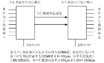

图1 基本D触发器的锁存数据示意图
最简单的接收端可以看着一个D触发器,有一个时钟输入接口和一个信号输入接口及一个信号输出接口。输入时钟对D触发器和输入数据进行触发和采样后输出数据。如上图1所示为一个基本的D触发器锁存串行数据基本示意图。
