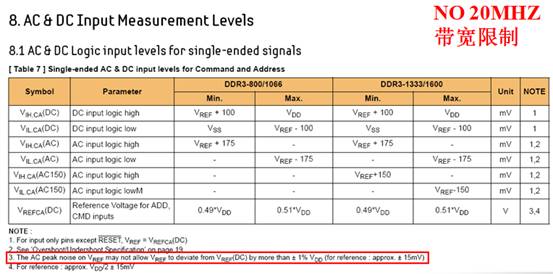

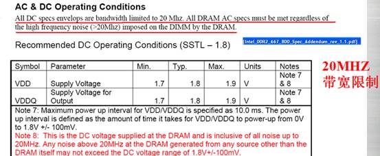

1、是否需要增加20MHZ的滤波
过去我们在进行电源纹波测试过程中,由于电源导致的噪声频率通常比较低,因此通常默认需要加20MHZ的滤波,目的是滤除高于20MHZ以上的噪声,来验证主要由于电源因素引起的噪声大小。但是在实际情况下,往往还需要验证在所有频段上电源上的噪声情况如何,因此我们需要提前弄清楚是否需要增加20MHZ的滤波。如下图所示为某DDR2/DDR3对电源纹波的要求:
图1 某DDR2的手册对电源噪声的要求
图2 某DDR3的手册对电源噪声的要求
