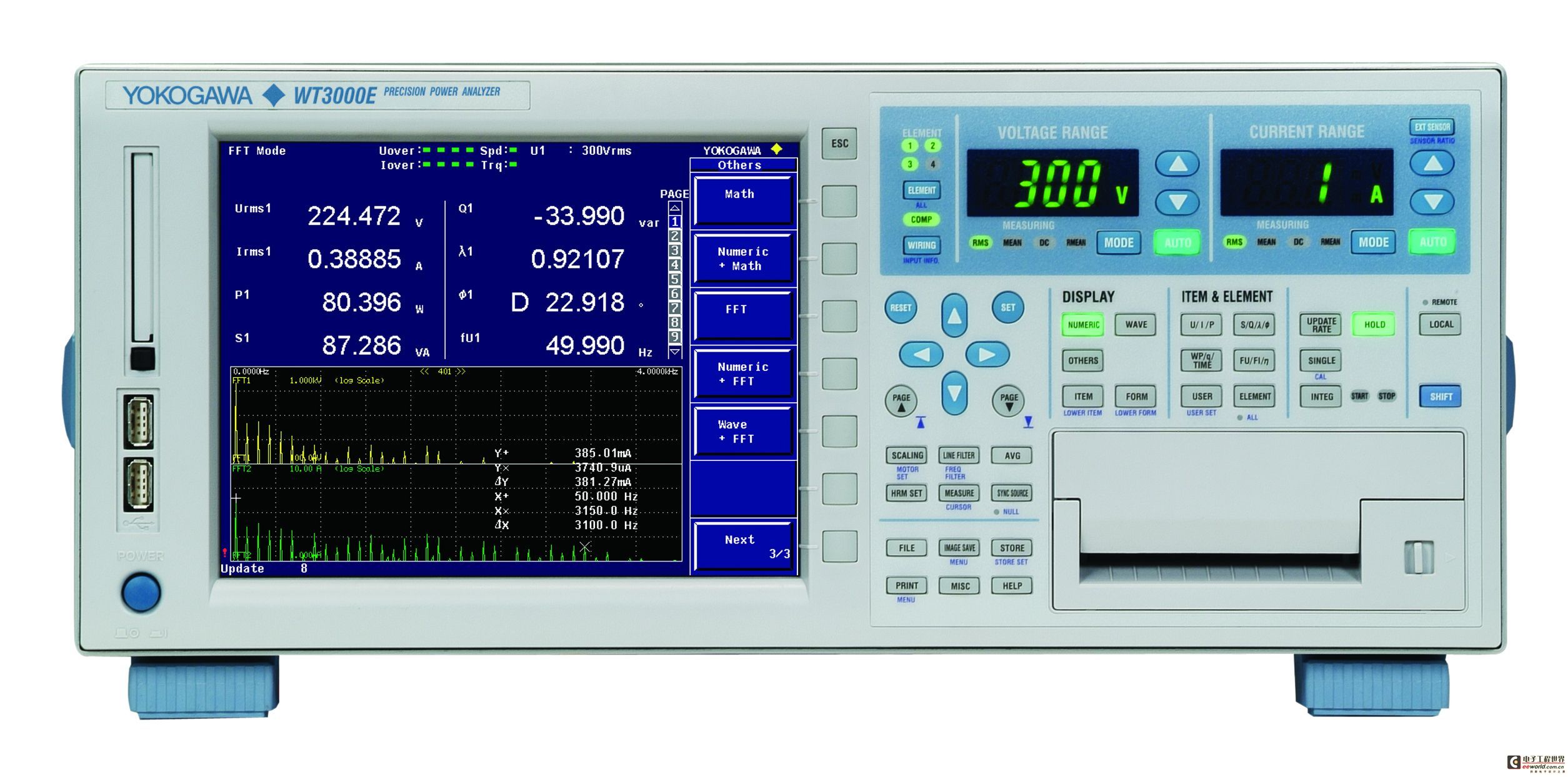

    横河公司日前发布最新款高精度功率分析仪WT3000E,功率测量精度为读数的0.01%+量程的0.03%,为世界最高功率测量精度。横河高精度数字功率测量产品一直受到用户的高度认可,新增的WT3000E可提供创新的测量功能,帮助工程师完成电力功率测量。WT3000E可为产品能效测试及逆变器、电机驱动、照明系统、不间断电源、变压器、飞机电源系统及其他功率转换装置等设计工作提供理想的测量解决方案。
    WT3000E高精度功率分析仪是现有WT3000机型的增强版,其功率测量精度进一步提高,达到世界最高水平。当前的电力电子技术正在不断受到节约能源和提升产品能效水平的挑战。为了更精确地评价最新产品设计的能量损耗,必须使用更高精度的功率测量仪器。WT3000E凭借其尖端的测量性能,满足了当前的市场需求。
    WT3000E支持两种类型的输入单元:低电流输入单元可选择量程5mA、10mA、20mA、50mA、100mA、200mA、500 mA、1A和2A;高电流输入单元可选择量程0.5A、1A、2A、5A、10A、20A和30A。以上两种均支持15V~1000V共计8个可选电压量程。WT3000E支持安装1~4个输入单元并允许低电流输入单元和高电流输入单元混合安装。测量时峰值因数最高可达300,这对于处理电力电子电路极其重要。测量频率范围:DC,0.1Hz~1MHz。
    当前很多功率转换电路使用节能开关技术,可能会导致电压高度畸变或电流谐波。为了精确测量这些波形,WT3000E采用高分辨率16位模数转换器。这对研发和测试工程师在进行产品性能评估和电能质量一致性测试十分有利。常规功率参数和谐波数据能同时测量,可实现更快更精确的功率分析。
    WT3000E标配两个新的测量功能。Delta运算功能,可以通过三相3线的接线方式,根据测量的线电压计算各相的相电压。这项功能对于电机测量及其他没有中性线的应用非常有用。周期分析功能可以测量每个周期的电压、电流和有功功率等参数,然后按时序列出这些数据。这种特有的方式可以精准捕捉到快速变化的瞬时功率。
    在电动汽车的测试应用中,WT3000E提供了一个独特而强大的电机评价功能。用户可以在一台仪器上测量转速、扭矩,机械功率、同步速度,滑差、电机效率和总效率等所有的功率参数。
    在IEC标准测试中,WT3000E可满足最新IEC61000-3-2 和IEC61000-4-7标准的谐波测试要求。电压波动/闪变测量满足最新的IEC61000-3-3和IEC61000-4-15标准。横河谐波/闪变测量软件761922配合WT3000E一起使用,用户可以构建一套完整的IEC标准测量系统。
    凭借8.4英寸高分辨率超大液晶显示屏,用户可以便捷的进行设定和显示多达9个测试项目页,并支持多种显示格式,包括数字、波形、谐波柱状图和趋势图等。另外也支持电压电流相位分析的矢量显示。
    WT3000E支持所有最新的通信端口,例如Ethernet、USB、GPIB和RS232。此外,WT3000E也可以使用USB移动存储。
