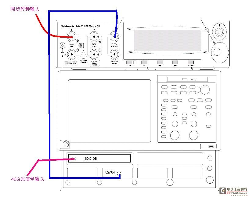

     目前40Gbps的光传输已经被广泛的采用,但由于信号速率的提高,每个UI的宽度由10Gbps光信号的100ps减少到了25ps,所以对于仪器的抖动本底噪声要求会更高,否则信号的眼图会由于测试仪器的限制而急剧劣化。
     泰克对于40Gbps的光信号的解决方案包括4个设备:
    1.DSA8200:采样示波器主机
    2.80C10B模块:业界唯一可以同时支持40G/100G(25X4)参考接收机的光信号测试模块
 3.82A04模块:相位参考模块,可以将示波器本身800fs的抖动基底降为200fs的抖动基底
    4.CR125A(80A07)模块:时钟恢复模块,主要作用是将低频的同步时钟672MHz倍频到2GHz以上作为82A04的相位参考时钟输入。
    具体的连接方式如下图:
备注:如果系统的同步时钟是2.488GHz(高于2GHz)则不需CR125A的倍频模块,同步时钟可以直接输入82A04相位参考模块。

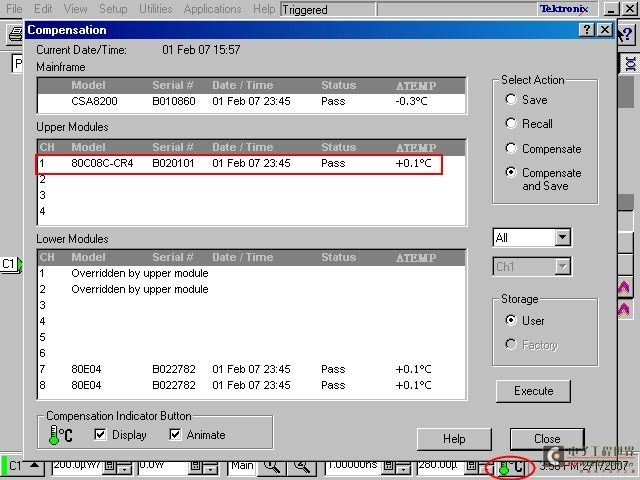

     第一步:温度补偿:对于40Gbps的信号,仪器的温度对测试结果也会产生很大的影响,因此在测试前必须对仪器进行20分钟以上的开机预热。
     点击屏幕右下角的温度计按钮并进行温度补偿操作。
     操作界面如下,下图中的模块应为80C10B和82A04,Status应为Pass。
    第二步:点击Setup按钮,选择Vert菜单,选择80C10B的光信号输入通道C1。
