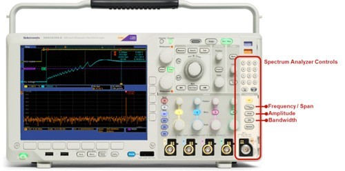

小提示1:“从上到下”—在MDO上设置频域测量时,有一种简单的方法,可以记住所有步骤:“从上到下”。下图显示了泰克MDO4000系列的频谱分析仪控件。使用这些控件,从上到下设置仪器。先设置频率/频宽,然后设置幅度,最后设置带宽。
 在设置频域测量时,记住“从上到下”进行设置。

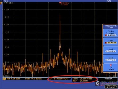

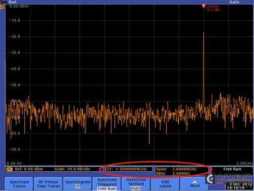

小提示2:把频率/频宽限定在关心的区域—在下面第一个图中,在完成默认设置、只查看频域后,我们在MDO4000上看到一个简单的CW信号。我们看到2.4 GHz处的CW信号,信号强度约为-17 dBm。噪底约为-65 dB。注意中心频率位于1.5 GHz,频宽为3 GHz,RBW (解析带宽)为3 MHz。在下图中,我把视图限定在这个特定信号的关心区域。我把CW放在屏幕中心,把频宽降到20 MHz。你在2.4 GHz仍能看到CW信号,强度约为-17 dbm。但是,噪底不可思议地下跌到大约-85 dbm,我们可以看到噪底中分离中更多的信号细节,衰减大约为-70 dBm。那么到底发生了什么情况?
我们没有改变输入,我们看到的还是完全相同的信号。改变的是RBW,现在设置成了20 kHz。这使我们解析信号的能力大大提高,使频谱分析仪看到的噪声下降。
 默认设置, 3-GHz频宽, 3-MHz解析带宽
 为得到更好的视图,信号现在居中到屏幕上;频宽下降到关心的区域(20 MHz),同时也把RWB降低到20 kHz。
