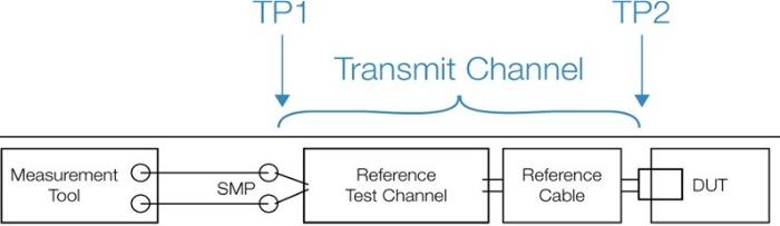

图6显示了标准化的发射机一致性测试设置,包括参考测试通道和电缆。测试点2 (TP2)距被测器件(DUT)最近,测试点1 (TP1)则是远端的测量点。注意,所有发射机标准化的测量都在TP1的信号上执行。

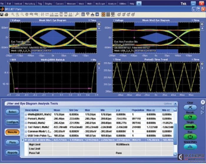

在TP1采集信号之后,数据使用称为SigTest的软件工具处理,这与官方PCI Express一致性测试类似。对要求预一致性测试、检定或调试的应用,可以使用其它工具,进一步了解变化条件或参数下的设计特点。带有选项USB-TX的泰克MSO/DPO/DSA70000系列示波器可以执行所有USB 3.0标准化和信息性物理层发射机测试,如图7所示。单键自动软件工具,如USB-TX,通过保证正确配置测试设备,节约了时间。实验室技术人员就可以准确地运行测试,而不是非得要深入了解USB规范的高级工程师。在测试结束后,详细的测试通过/失败报告将列出可能发生设计问题的地方。如果不同测试地点(如公司实验室、测试机构、等等)得到的结果相互矛盾,可以使用以前运行的测试中保存的数据运行测试。
带有选项USB-TX的TekExpress自动测试软件利用基于DPOJET通用分析功能的检定和调试环境。灵活的抖动和眼图分析软件包可以更多地以用户自定义方式控制分析参数,帮助加快调试过程,大大简化设计检定。例如,可以一次显示多个眼图,用户可以分析不同时钟恢复技术或软件通道模型的影响。另外,可以运用不同的滤波器,分析SSC解决系统互操作能力的效果。

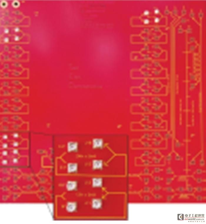

图9. 带有12英寸和24英寸轨迹的ISI电路板。
