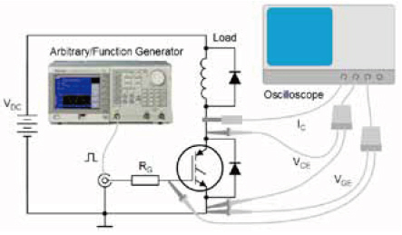

器件的验证主要是测试电子元器件在电路中的工作状态和设计以及器件额定条件是否一致、合理,提供给研发工程师改进的参考,并确定产品的设计。而对于功率器件的验证,这些测试尤为重要。
泰克科技的器件验证方案可以很好满足这些测试。典型的器件验证测试原理如图。

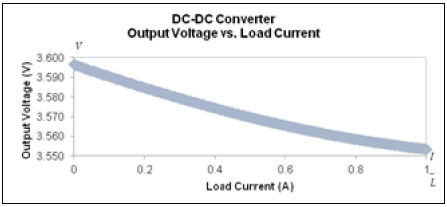

在汽车电子产品中都使用DC-DC 转换器。在这些设备中,必须采用升压或降压方法对电源进行稳压,为内部电路供电 。泰克科技(吉时利)数字源表源测量单元(SMU) 非常适合这类DC-DC 转换器测试 :
■ 利用两个源测量单元(SMU) 或者一个双通道源测量单元(SMU),可以进行各种直流I-V 测试
■ 源测量单元(SMU) 可以用作源和负载,并提供多种电流和电压源和负载
DC-DC 转换器I/V 特性分析中常见的测试
■ 负载电(CL):从DC-DC 转换器流出并进入作为负载的源测量单元(SMU) 的电流就是负载电流(CL)。在图2 的I/V 曲线中给出了负载电流。
■ 输出电压 (VO):在DC-DC 转换器输出端测得的电压就是输出电压(VO)。在图2 的I/V 曲线中给出了输出电压。
■ 其他测试包括:
■ 输入电压(VI)
■ 输入电流(CI)
■ DC-DC 转换器效率(EFFDC-DC)
图示给出利用吉时利双通道数字源表源测量单元 (SMU)DC-DC 转换器进行测量的I/V 曲线。
